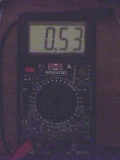

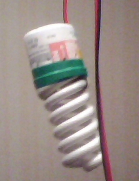

Так как нужна к лету лампочка работающая от прикуривателя автомобиля и потребляющая не очень много (для выезда на природу с ночевкой), собрал по приведенной ссылке - не понравилось. Транзистор грелся, лампа светила дрожащим светом. Лампа к слову сказать убитая, спирали сгорели и с перемкнутыми от родного (и подобных) балласта не загоралась.
Собрал другой вариант по схеме из журнала "Радио" №11 за 2001 год стр.23. Лампа та же, а вот результат порадовал! Светит ровно, загорается сразу, транзистор греется слабо, потребляет около 6 Вт (ток 0,5...0,6А при 12В). Причем при включении иногда ток доходит до 0,7...0,8А и в течении 1 мин падает до 0,5А (думаю из-за разогрева лампы).
Ниже подробности, если кому захочется повторить.

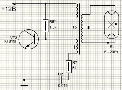

Подробности:
Трансформатор готовый от БП старого телевизора - из сетевого фильтра, на Ш феррите 7х7 мм и двумя одинаковыми обмотками (по 200 вит.), но немного доработанный. Не разбирая смотал с одной из обмоток 60 витков (освободил место для обмоток I и II), намотал (сразу в два провода) обмотки I и II (9 и 10 вит. соответственно проводом 0,35). Транзистор использовал КТ805АМ с радиатором 2х3 см (изогнут буквой П), КТ819 у себя не нашел. Баллон от полностью убитой энергосберегайки 18 Вт.
Схемка, если журнал искать нет желания :D :
