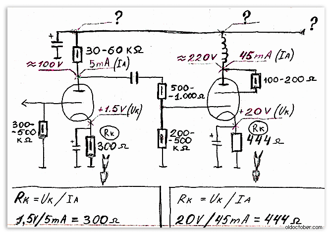

Это не дискуссия,а моё обучение.
И так- карта напряжений( весь день убил,дабы вогнать лампу в режим.
\Задачка для математиков от электроники/
IMG_0847[1].JPG [ 238.44 Кб | Просмотров: 22332 ]
\А я пойду накачу грамм 250,а то башка крУгом :wink: Завтра рабочий день,однако /
IMG_0848[1].JPG [ 287.22 Кб | Просмотров: 22332 ]
Думаю, основные вопросы виднЫ понимающим?
