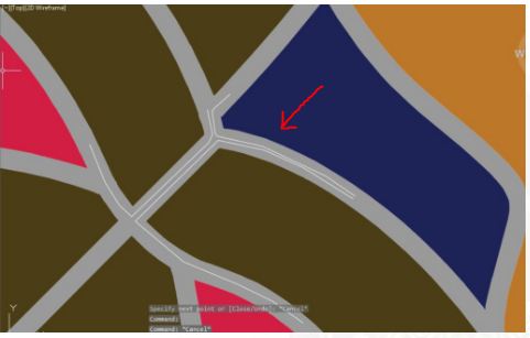

На 4 сверху картинке видно как нам советуют друзья из команды Revit обрисовывать векторную линию вокруг стекла.
Если Вы найдете время посмотреть видео по ссылке из моего последнего письма, то вопрос отпадет, там видно что мы планируем сделать модель стекол в реальный размер., т.е сделать так что бы в последствии любой Кулибин смог у себя в гараже сделать витраж из набора стекол, узоров, цветов стекол... Что бы если вдруг витраж будет разрушен, его можно было бы воссоздать.
По сути, все стекла должны примыкать к друг другу "западлецо" с выпуском в 1 мм, т.е если между стеклами сделать прокладку в 1 мм между ними не должно быть зазора - как этого добится по всему витражу - мы не знаем на сегодня.
