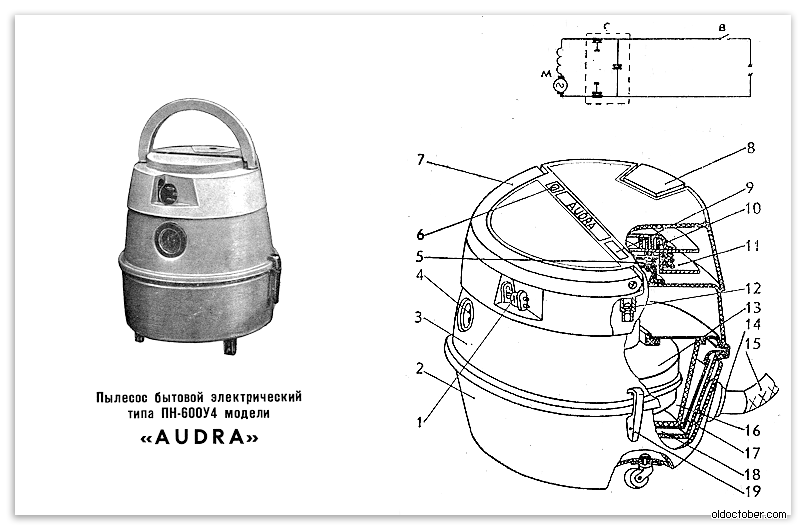

Здравствуйте у меня такая ситуация: был у меня старый пылесос который не сосал решили его выбросить и купить новый, он проработав месяц перестал втягивать шнур. На гарантийный ремонт отдавать не хочется потому что долго ремонтируют. Вопрос: стоит ли самому попробовать отремонтировать (руки растут из плеч) раньше никогда не ремонтировал просьба скинуть какую то картинку как выглядит этот механизм и показать пальчиком что могло сломатся зарание спасибо
Дополнительные материалы к топику
Пылесос AUDRA - АУДРА - чертёж и схема.gif [ 65.94 Кб | Просмотров: 91810 ]

2. У меня там не кнопка, а здоровенная клавиша, причём не такая как на чертеже справа, а как на фотографии слева. Нажимается жёстко но надёжно. А вот в предыдущем пылесосе она срабатывала неуверенно и я её заменил на крупный тумблер.
