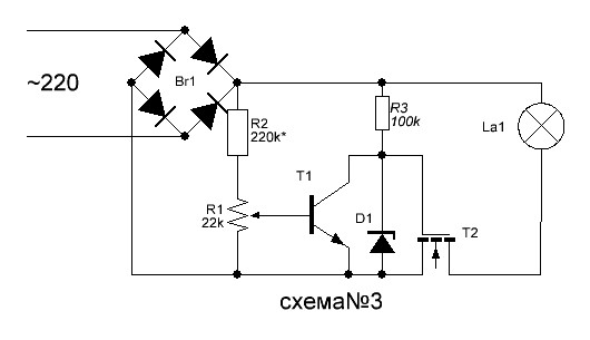

По результатам виртуальных испытаний в симуляторе
http://everycircuit.com/circuit/5557417136095232
схема приобрела такой вид
регулятор для трансформатора.JPG [ 50.63 Кб | Просмотров: 23767 ]
С1 убирает "ступеньку"
R2, R3 подгоняют пределы регулирования
R4 тоже в некоторой степени влияет на пределы регулирования
стабилитрон D1 устраняет высоковольтные выбросы при работе на индуктивную нагрузку, (если нагрузка только активная, ни он ни С2 не нужны). в крайнем случае, если высоковольтный стабилитрон не удастся найти, вместо него можно поставить емкость С2, я думаю что вполне можно поставить и варистор но проверить в симуляторе нет возможности.
если применить стабилитрон, то трансформатор можно испытывать даже не нагруженный, если вместо стабилитрона будет емкость С2, то мосфет должен быть на напряжение не менее 600в, со стабилитроном можно обойтись 400 вольтовым.
выбросы можно уменьшить, если емкость С2 увеличить, но тогда осциллограмма искажается сильно, того же эффекта можно достигнуть поставив параллельно первичной или вторичной обмотке трансформатора конденсатор емкостью не менее 0.5 мкф.
кому интересно все это может проверить на прилагаемой схеме симулятора, там для этого есть все возможности (выключатели, возможность регулировки номиналов элементов схемы, просмотр любых осциллограмм напряжений и токов в различных точках схемы)
при напряжении на вторичной обмотке трансформатора Тr1 не более 16 вольт стабилитрон на затворе мофета не нужен.
классный симулятор, очень удобный, мне понравился, очень жаль только, что триал действует всего сутки :(
осталось раскошелится на высоковольтный мосфет и провести реальные испытания схемы :)
Чем дальше в лес, тем больше дров. Схема разрослась уже до отдельного блока питания на трансформаторе. Пора упрощать.
 Заголовок сообщения: Re: Регулятор мощности на MOSFET-е
СообщениеДобавлено: 22 дек 2016, 18:59
это для питания нагрузки переменным током и трансформатор нужен ну очень маломощный.
а для питания нагрузки выпрямленным напряжением схема вообще элементарная

Вы не пробовали, заменить биполярный транзистор 555 таймером ?
В журнале "Радио" 2016 №12 есть статейка о замене тиристоров мосфетами. Не особо полезная, но всё же.
СообщениеДобавлено: 23 дек 2016, 11:59
ну это получится обычный ШИМ регулятор (можно не только 555, но и на 561ла7 генератор с регулировкой скважности), импульсы которого будут заполнять синусоиду, такие варианты я видел.
хочется обойтись без дополнительных "примочек" , чтобы синус регулировал свою скважность сам без посторонней помощи, если можно так выразиться :)
тут спортивный интерес - дело принципа :)
