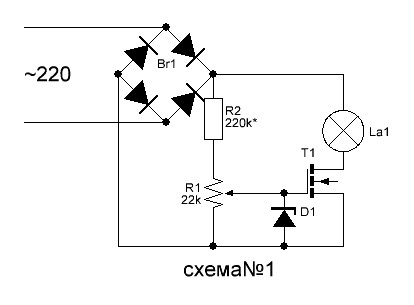

СообщениеДобавлено: 07 дек 2016, 21:25
схемы будут позже
времени нет рисовать :)
вот первая схема с выпрямленным напряжением на нагрузке.
ее так же с успехом можно использовать в зарядном автомобильного аккумулятора, если подать на вход вместо 220 напряжение с вторичной обмотки трансформатора.
в этом случае стабилитрон D1 можно не ставить и верхний резистор R2 тоже не нужен.
чтобы не рисковать с линейным режимом мосфета и не городить большой радиатор для охлаждения мосфета можно ограничить регулировку вниз, поставив резистор между нижним выводом переменного резистора R1 и "-" моста.
в лабораторном БП схему конечно использовать вряд ли целесообразно т.к. будут большие пульсации выпрямленного напряжения.

Вы бы посчитали сначала, какая мощность будет выделяться на транзисторе, работающем в линейном режиме. Это будет уже не регулятор, а нагревательный прибор.

1. линейный участок мало интересует т.к. обычно регулировка мощности нужна как раз в диапазоне 50-100%
2. при необходимости, не такая уж и большая если использовать линейную нагрузку - нагреватель и в крайнем случае можно поставить небольшой куллер
3. основное достоинство простота схемы, минимум затрат средств, сил и времени для получения результата - ключевой режим в диапазоне 50-100%

Положим ваша активная нагрузка имеет мощность 100 Ватт. Тогда при половине мощности в нагрузке, на вашем транзисторе должно будет выделиться 25 Ватт. В отличие от линейных схем, импульсные схемы выдают ток порциями, и основные потери происходят не всё время, а только в момент переключения, так как включить или выключить ключ мгновенно невозможно по ряду причин.
вы что то напутали Юрий это на нагрузке будет 25 ватт при напряжении на ней 110 вольт

Так это у вас выпрямитель, т.е. пульсирующий ток идёт всегда в одну сторону, это уже совсем другое, при этом вы пытаетесь использовать эти пульсаций... Предполагаю, что результат регулировки будет сильно зависеть от нагрузки...
