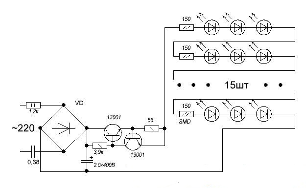

Я правильно понимаю, что если я буду использовать схему с гасящим конденсатором и в цепочке будет 20 светодиодов на которых упадет 60 В, то транзистор будет гасить оставшиеся 250 В? И в этом случае много энергии будет уходить в бесполезный нагрев транзистора?
Являются ли правильной альтернативой транзисторов из вашего примера транзисторы 13001 (вместо ВС547с) и 13007 (вместо BD711)?

такое впечатление, что вы или говорите на разных языках, или Юрий на своей волне и совершенно не воспринимает о чем речь.... откуда там 60 ма и 15 ватт???
1. в схеме которую привел Kshishtoff те транзисторы вообще, как 5 колесо до воза, они там нафик не нужны Изображение
2. резистор на 1.2 ком тоже не имеет смысла, там нужен резистор на 20-100 ом, чтобы ограничить бросок тока при включении и в качестве предохранителя. куча резисторов по 150 ом тоже полный бред.
3. гасящий конденсатор на 0.68 мкф уже является источником тока на 47ма и в дополнительном источнике(генераторе,) тока данная схема не нуждается (речь идет не о качестве света от такого драйвера, а о лишних элементах этой схемы).
4. если после моста ставится электролит, то параллельно нужно поставить стабилитрон на максимально допустимое суммарное напряжение светодиодов. вот как то так примерно Изображение
А я устал всех уговаривать начинать с тех. задания. Но в схеме было 15 светодиодов. 60мА же было и в предыдущих расчётах:
15 (штук)*3,5 (Вольт)*0,06(Ампер)= 3,15 (Ватт). Или вы считаете, что лампа на 3 Ватта - многовато... Я по 50 Ватт уже покупаю.

вы точно на своей волне :D
я про Фому, а вы про Ерему. :evil:
см. схему выше, с которой все началось
и большему току там просто не откуда взяться - все остальное установленное в схеме дополнительно, будет этот ток только уменьшать!!!

Я обсуждаю схему из этого поста>>> Разве не с неё всё началось...
 Заголовок сообщения: Re: Изготовление самодельной светодиодной лампы. Как?
СообщениеДобавлено: 10 янв 2018, 16:42
ну так и я о ней толкую :unknown:

Не догоняю, если стоит транзисторный ограничитель тока, нафига еще и вместе с диодами резисторы? Почему не просто гирлянда диодов?
В остальном смысл есть: кондер на входе гасит напряжение (подбирается, чтобы падение на транзисторном ограничителе было не сильно большим, лишь бы хватало для корректной работы). И тогда все выходит нормально: и ток стабилен, и лишняя мощность впустую ни на чем окромя полезной нагрузки не расходуется, и ограничитель тока в легком режиме, транзисторов хватит слабых.
И все равно непонятно, зачем все это? Имхо с диодами проблемы начинаются от 100 вт и больше, все что слабее - решается за реальные копейки и без матана.
