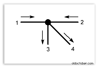

К Вам вопрос, как к бывшему моряку. Подскажите, пожалуйста название морского узла с требуемыми свойствами.
Требуется надёжно натянуть концы поз.1 и поз.2 по направлению стрелок. Это должно быть сделано за счёт натяжки конца поз.3.
Узел также должен иметь конец поз.4, потянув за который, можно было ослабить натяжение концов поз.1 и поз.2 и развязать узел.
Морской узел.png [ 2.57 Кб | Просмотров: 24482 ]
Для любопытных.
Мне нужно привязать к внешней стене здания доску для серфинга (surfboard). Я придумал, как мне кажется, надёжную конструкцию крепления, но для её реализации нужен вот такой морской узел.

Дали мне задание закрепить доску для сёрфинга на балконе. Но, у доски нет никаких предназначенных для этого узлов крепления. Дополнительные отверстия, упаси бог, в доске сверлить нельзя. Я, было, подвесил доску на крючок, но как только поднялся сильный ветер, доску стало раскачивать. Площадь у неё огромная, а вес маленький. Да ещё и всякие обтекатели создают подъёмную силу и отрывают доску от стены. Несколько дней размышлял и придумал новую конструкцию крепления. Осталось купить пару крепёжных колечек и научиться вязать узел.
Будем искать книжку по узлам. Только, опять таки, нужно знать название…

Пока нашёл узел, который только частично удовлетворяет требованиям. Я могу натягивать концы поз.1 и поз.2, удерживая узел одной рукой, а другой рукой натягивая один из концов (3, 4). Если потом потянуть другой конец (3, 4) то узел вывернется и зафиксирует положение концов поз.1 и поз.2. Всё бы хорошо, но я при этом не могу потом освободить концы поз.1 и поз.2.
Узел это называется "Крабья петля".

В любом случае, 1 и 2 это сама крепёжная петля, 4 должна быть петля, которая распускается, ну а 3 остаётся только затягивать...
 Заголовок сообщения: Re: Подскажите название морского узла
СообщениеДобавлено: 26 дек 2012, 20:19
По текущему плану, мне придётся затягивать узел, находящийся под сюрфбоардом. То есть, я не смогу там что-то вязать. Я рассчитываю заранее завязать узел, а потом, удерживая узел одной рукой, другой натянуть один из свободных концов. При этом, петля прижмёт сюрфбоард к стене. Когда натяжение троса меня утроит, я, придерживая первый конец, потяну за второй, и сила натяжения зафиксируется. Вот только ослабить натяжение и развязать узел под нагрузкой мне пока не удалось.
