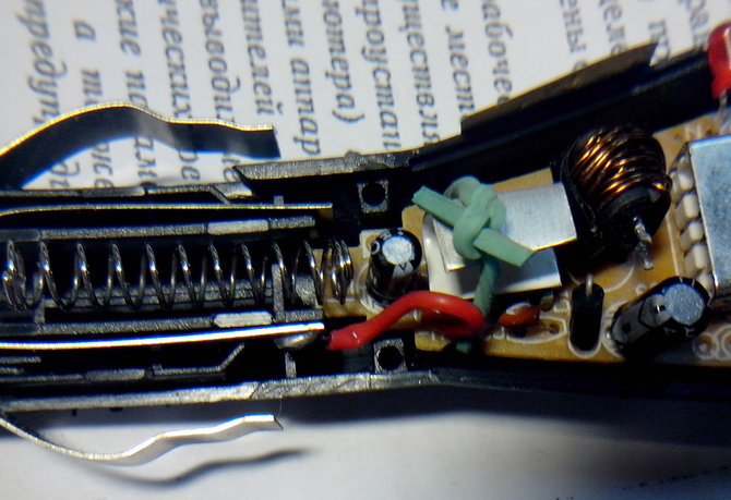

Но, я хотел сказать вот ещё о чём. Рассмотрел на фото радиатор. Вы наверное теплопроводную пасту использовали... А я в таких случая поступаю проще. Просто приклеивают радиатор к микросхеме. Можно клей Момент использовать, или БФ, если нагрев очень сильный. Но, в последнем случае, нужно сначала полностью высушить клей на обеих деталях, а потом прижать и прогреть паяльником. Технология использования клеев БФ-2 и БФ-4 допускает такой режим склеивания, когда клей не может отвердеть за счёт испарения летучих составляющих клея через склеиваемые детали.
 Заголовок сообщения: Re: Паяльный фен из того что было под рукой
СообщениеДобавлено: 16 мар 2015, 18:22
Да, использовал термопасту.
Честно говоря не знал, что так можно. Были случаи, когда использовал моторное масло между транзистором и радиатором, когда не было термопасты. Но клей (тем более не спец клей, а обычный "Момент"), считал тепло-изолятором.
Ещё раз спасибо за совет, при случае попробую.
