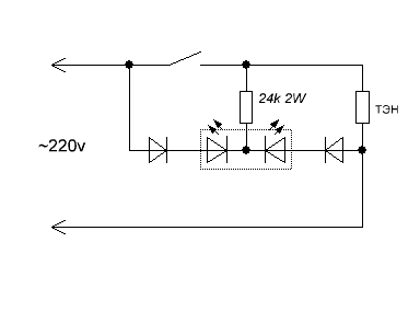

Как я понял это индикатор положения выключателя, хотя автор не фига не написал про алгоритм: нет сети не горит, есть сеть выключен выключатель - зеленый, включен выключатель - красный. Я поначалу подумал он хочет по цвету свечения уровень напряжения определить :). Такие есть индикаторы заряда в телефонах.
А ваша схема без нагрузки не заработает, цепи то нет. В других все было привязано к нейтрали.

Это не моя схема, я просто модернизировал ту, что выше. Но, мне она показалась более функциональной. Обычно ведь мы знаем, есть свет или нет. Мне эта схема понравилась в плане отслеживания целостности предохранителя и нагрузки. Что-то подобное было реализовано в военных радиостанциях, только на неоновых лампочках и измерительной головке с переключателем.

Вы не туда второй провод своей приставки подключили, во всех схемах с нейтральным проводом есть связь, иначе цепи без нагрузки не будет, индикатор гореть не будет, а человека убьёт :)...

Почему то у меня стойкое ощущение, что красненькая лампочка не будет светиться.
Безымянный.png [ 11.6 Кб | Просмотров: 15397 ]

Присмотрелся. Зелёненькая тоже не будет светиться, она будет гореть.
Безымянный.png [ 32.15 Кб | Просмотров: 15397 ]
Рассмотрел. С красной та же ситуация, но уже на другом полупериоде.
Задача конечно не тривиальная.
Вот бы, тех. условия увидеть.

Согласен. Думал, думал, одним конденсатором не получилось заменить резистор в этой схеме.

Так тоже не правильно. :( Они опять будут гореть, но не светить. Пока включатель выключен.
Или нет? :oops: Что то ни как в ум не возьму.

Вроде один индицирует наличие нагрузки, а другой целостность предохранителя (выключателя в данном случае). Не горит, так как к левой линейке диодов падение напряжения на резисторе прикладывается в противоположной полярности. Хотя после моей кривой схемы, я уже не в чём не уерен.
Так и есть.

Затея такова - красный индикатор показывает наличие сети, а при включении тумблера загорается зеленый, который в свою очередь показывает готовность системы к работе( условно).
Только вот меня опять мысля посетила - уйти от двух светодиодов к одному двухцветному, но там насколько я понимаю будет невозможно отключить первое свечение при включении тумблером второго!? Только подбором резисторов, чтобы второе свечение перебивало первое!? Или есть еще какие-либо хитрости?
