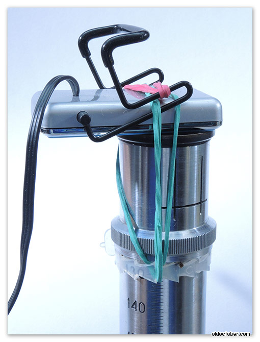

Хотя есть вариант сделать фотомикроскоп
Самый простой вариант.
Говоря "фотомикроскоп", я имел в виду стационарно установленный фотоаппарат (мыльницу или просьюмер) с возможностью прямолинейного перемещения по вертикали и с качественными увеличительными насадками.
Вообще, если-бы не аппаратное ограничение управления с компьютера, я бы без раздумий приспособил-бы Canon power shot 610.
Приставку для насадок я для него сделал уже давно:
7002.jpg [ 50.07 Кб | Просмотров: 32943 ]
7006.jpg [ 32.82 Кб | Просмотров: 32943 ]
7009.jpg [ 50.93 Кб | Просмотров: 32943 ]
А так... приходится пустить под это дело Canon s5is.
Но тут еще думать и думать.
А вариант с использованием одного окуляра МБС практически не позволяет использовать микроскоп для визуальных наблюдений.
Нужно думать.
Это потому, что конструкция у вас очень сложная. Если бы было бы попроще, можно было бы легко менять конфигурацию при первой необходимости. Мне повезло, выступ веб-камеры соответствует углублению в окуляре, что автоматически центрует веб камеру. Но, можно сделать адаптер для любой веб-камеры или камеры.
Кстати, камера в режиме "веб-камера" потребует внешнего источника питания. Кроме этого, она будет сильно греться, что может рано или поздно привести к деградации матрицы. Ещё, некоторые камеры имею нехорошую привычку отключаться, если их не беспокоить нажатием кнопок, даже в режиме трансляции видео картинки.
Всё выше сказанное сказано только ради дискуссии. Вам на месте виднее.
