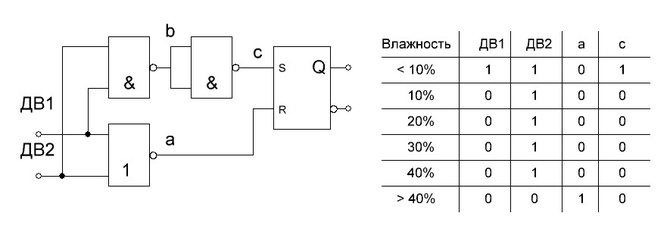

1. предполагаю, что схема рабочая, вы ее вроде с Юрием разбирали, я вникать не буду
что то меня дернуло посмотреть на "RS" триггер, которым управляется насос с таймером. я уже когда то писал, что я старый стал и ленивый и мне лень разбираться в тонкостях :) Но! в данном случае насос от ДВ никогда не включится, т.к. на выходе триггера Q всегда будет "0" потому что на входе R предполагается по умолчанию всегда "1" (допустим что неопределенности там никогда не будет - мне опять лень вникать :) )
если все остальное в схеме корректно, то смею предположить, что управление должно осуществляться с инверсного выхода RS триггера.
вы бы проконтролировали этот момент, чтобы Voloko потом после монтажа изделия не :cry:

а мне на вскидку (чуть-чуть внимательнее посмотрел на схему) кажется, что здесь вообще нижняя часть схемы начиная с R7, T2 и заканчивая R27, DD1.6 лишняя, т.к. она просто дублирует верхнюю часть схемы :oops:
Верхняя часть это ДВ1 он задает нижний предел влажности, когда надо начинать полив. Нижняя часть это ДВ2, который задает верхний предел влажности до которого надо поливать. Ниже таблица истинности на ДВ1 (выход эл. D1.5) и ДВ2 (выход эл. D1.6)
Табл истинн ДВ12.JPG [ 15.01 Кб | Просмотров: 43854 ]
Теперь из таблицы надо разрешить полив при 1:1 дальше поливать игнорируя все комбинации 01 или 10 пока не наступит 0:0 - это запрет полива и по мере высыхания почвы снова игнорировать 01 и 10 пока не наступит 1:1 - это снова разрешение на полив и т.д. Поэтому я поставил триггер.
понятно, надеюсь что схема ДВ (1 и 2) рабочая.
Да, эти части рабочие и были промакетированы и ДВ откалиброваны, ДВ работают четко (Спасибо автору). Но я теперь засомневался в логике перед триггером и собственно триггер. Вот таблица:
Табл истинн ДВ12 Триггер.JPG [ 34.48 Кб | Просмотров: 43854 ]
Может я триггер не правильно подключил.
тогда вот так должно работать
ДВ+таймер.JPG [ 367.33 Кб | Просмотров: 43848 ]
Последний раз редактировалось v1ct0r 19 янв 2016, 17:49, всего редактировалось 2 раз(а).
 Заголовок сообщения: Re: Помогите модернизировать датчик влажности
СообщениеДобавлено: 19 янв 2016, 17:04
Какой уровень на выходе DD1.5, когда полив уже начался?
И какой уровень на выходе DD1.6, когда нужно прекратить полив?
