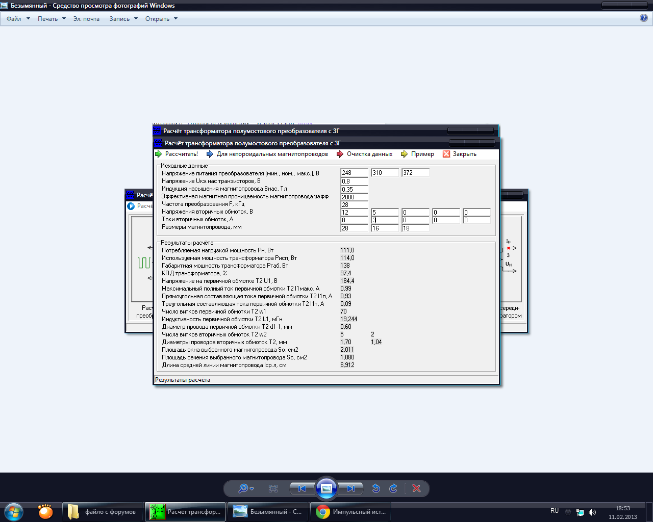

Подскажите как правильно намотать вторичную обмотку на ферритовый кольцевой сердечник по схеме с нулевой точкой???
1. в расчете у меня получилось 5 витков, я правильно понимаю что необходимо намотать в два провода 2,5 витка????
http://oldoctober.com/forum/download/file.php?id=1044&mode=view
2. И можно ли использовать сдвоенный диод S20C40C или SB1040 все из того же блока питания???
 Заголовок сообщения: Re: Блок питания из сгоревшей лампы или ещё из чего-то. Часть 2
СообщениеДобавлено: 10 мар 2013, 20:56
Василий
1. Нет, нужно намотать две обмотки по 5 Витков. Однако сечение провода можно уменьшить в два раза по сравнению с расчётным. Но, в отличие от мостового, полумостовой выпрямитель предъявляет повышенные требования к точности намотки. Мотать нужно в два провода.
2. Да, в компьютерных БП используются диоды Шоттки и они нам годятся.
