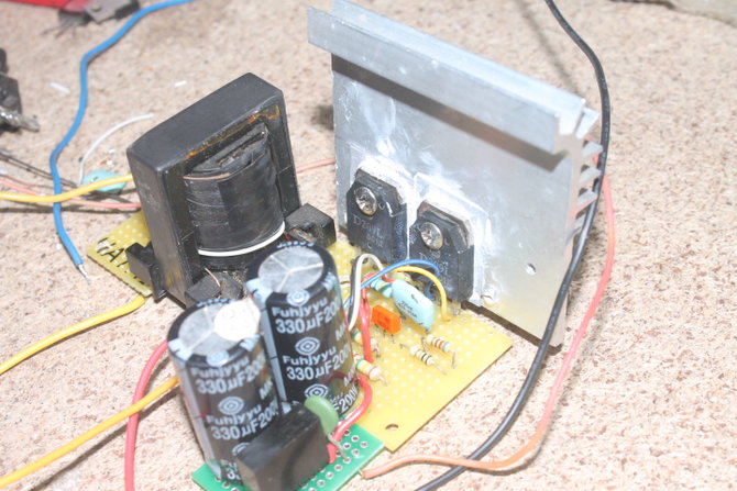

я писал(а):
И каковы намоточные данные трансов, можно вместо большого кольца поставить транс от комп. БП?
я писал(а):
собственно, сабж:Изображение

Ну если сердечник такой, то все должно срастисть. Вводите ОС по току только соблюдайте фазировку. Для ОС по напряжению продевайте провод в окно ETD и уменьшайте обмотку 3 на Т2 до 3 витков, ставьте Roc 1..3 Ом, цепляйте нагрузку и включайте, как вы там включаете, через лампочку, утюг, кипятильник и прочий бытовой прибор. Если нет запуска поменяйте местами провода ОС по напр.

Частоту можно померить звуковой картой компа. Только тогда девайс надо питать от транса, ну либо комп от транса. Иначе кирдык и девайсу и компу. Вот сцылка на частометр из компа. http://nice.artip.ru/virtualnye-ustroystva-na-baze-zvukovoy-sistemy-kompyutera. Чтоба вписатьтся в измеряемый диапазон 0..22кГц, надо дополнить вход повторителем на транзюке и любым делителем на 10 из серии 155, 555, 561, 1533 и т.д. Для развязки компа и девайса можно вместо транса (он большой и чижелый), поставить на вход частотомера оптрон. А девайс на фото хороший, крепкий, тока транзюки явно не 13007, т.к. корпус не ТО-220, а ТО-242,252.
