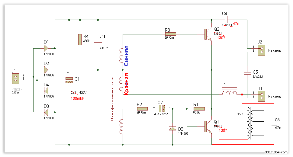

Здравствуйте админ!!!Вот собрал блок питания по вот этой схемеhttp://oldoctober.com/forum/download/file.php?id=1047&mode=view
Вот что должно было получится:
http://oldoctober.com/forum/download/file.php?id=1044&mode=view
И что получилось:
1. Сначала подключил все это дело через лампочку 60 Ватт 220Вольт, подключил на выход светодиод, блок питания немного "жжужал" и грелись транзисторы, все остальные детали теплые!
2. На выход подключил автомобильную лампу 12 Вольт 60 Ватт, лампа горела, но не на всю мощность, при подключении параллельно второй такой же лампы накал падал еще в два раза, и сильно ярко загоралась лампа которая была на входе питания 220 Вольт! Транзисторы были теплыми!
3. Убрал лампу 220 Вольт с входа питания! Автомобильная лампа загорелась во всю мощность! Транзисторы сильно нагрелись!
4. Решил придумать куллер для охлаждения, пока еще радиатор был горячий включил на секунду для проверки и тут БАХ! При проверке выявилось что сгорели два входных диода в мосте 1N4007 и два транзистора 13007!
Вот прошу Вас помочь мне!Что я не так сделал!!!
И если можно объяснить по каждому пункту для развития так сказать!
 Заголовок сообщения: Re: Блок питания из сгоревшей лампы или ещё из чего-то. Часть 2
СообщениеДобавлено: 22 мар 2013, 21:03
Василий
1. На холостом ходу транзисторы сильно греться не должны. Сначала нужно добиться этого, а потом вешать такую нагрузку.
2. Конечно, если на выходе весит нагрузка больше чем балласт а входе, то балластная лампа будет ярко светится.
3. У вас на выходе ток в 5 Ампер. Какие при этом Вы используете радиаторы? На каждый Вольт падения на ключе будет выделяться 5 Ватт. Что, в отсутствие радиатора, через минуту другую, должно привести к тепловому пробою, даже если блок работает правильно.
4. Про кулер не понял. Вы что хотите пропеллером радиатор обдувать? Это не требуется. Нужно обеспечить минимальное выделение тепла и тем самым увеличить КПД.
СообщениеДобавлено: 22 мар 2013, 21:25
Зарегистрирован: 06 фев 2013, 08:44
Сообщения: 57
1. А как добиться чтоб транзисторы не грелись на холостом ходу???
2. Радиатор использовал из БП компьютера 40*70*3, один для двух транзисторов!
3. Может нужно использовать более мощные транзисторы 13009???
4. Да и на холостом ходу был звук похожий на свист-жжужание!
СообщениеДобавлено: 22 мар 2013, 22:17
Василий
1. Советов много в топике давали. Зависит от схемы и ситуации. Нужно не допустить насыщения сердечника (симметричная намотка и запас по индукции) и обеспечить достаточный базовый ток. Больше ток базы сильнее греется транзистор, но зато лучше открывается. Слишком большой ток базы - ключ может войти в насыщение и его будет сложно закрыть. Слишком малый ток базы - транзистор может не до конца открыться и на нём упадёт слишком большое напряжение. Проблема состоит в том, что при больших токах у высоковольтных недорогих транзисторов очень низкий коэффициент усиления по току.
2. Что использовали в качестве изоляции? Какова толщина изоляции?
3. А что это даст? Мощность то всё равно будет рассеиваться. Да и у более мощных может коэффициент усиления ещё меньше быть. Транзисторы должны обеспечивать необходимый импульсный ток.
4. Это плохо. Возможно, неустойчивый запуск без нагрузки.
СообщениеДобавлено: 22 мар 2013, 22:30
Сообщения: 57
1. Старался все уложить виток к витку!а вторичную сделал со средней точкой ну вроде тоже аккуратно!выше на фото видно!
2. Использовал прокладки все из того же блока питания ПК, толщина около 0,1-0,2!
3. Что вы можете посоветовать по переделке схемы!
завтра пойду покупать новые транзюки!
СообщениеДобавлено: 22 мар 2013, 23:12
Василий
3. Попробовать балласт от другой люминесцентной лампы. Это ускорит процесс выявления причин перегрева.
