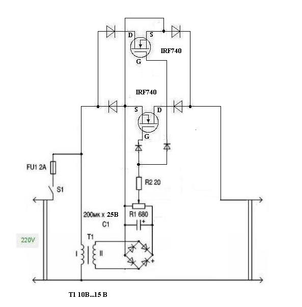

СообщениеДобавлено: 06 дек 2016, 01:37
skarabey
где вы откопали эту схему дайте ссылку на оригинал пожалуйста
я понимаю что она работать в таком виде не будет.
интересует объяснение включения мосфетов в разорванный мост
занимаюсь разработкой схемы регулятора мощности на мосфете. на активной нагрузке достиг полной регулировки, правда от 0 до 50% мосфет работает в линейном режиме что не есть хорошо, но от 50% до 100% нормальная работа в ключевом режиме.
большего диапазона регулировки в ключевом режиме не удается достигнуть из-за того что синусоида сети по большому счету не синусоида а трапецеидальное напряжение с плоской полкой в вершине около 4 мсек. не знаю может это только у нас такая сеть.
если бы синус был нормальный то думаю ключевой режим был бы от 10-15%, а может и меньше.
на индуктивность - трансформатор работает, но "рычит" :) частично рычание можно уменьшить емкостью. в принципе работать можно, но мне не нравиться, аналогов в интернете не нашел.
если кто знает где эта схема просьба дать ссылку.

 Заголовок сообщения: Re: Симисторный регулятор мощности для трансформатора
СообщениеДобавлено: 06 дек 2016, 11:57
Это не мост.
Непонятно, откуда взяться ключевому режиму, если управление, судя по схему, может управлять только линейно.
Это связано с преимущественным использованием ИБП (импульсных блоков питания). Так на входе таких блоков установлен конденсатор большой ёмкости, то ИБП подрезают только "верхушки" синусоиды. Красным не рисунке показана срезанная часть синусоиды.
СообщениеДобавлено: 06 дек 2016, 12:49
Это не мост.
понятно, что не мост, я же писал "разорванный мост"
в его диагонали катоды диодов разорваны, а аноды соединены как обычно
по окончании экспериментов (когда мосфеты все выйдут из строя :) ) открою тему и выложу схемы и осциллограммы
СообщениеДобавлено: 07 дек 2016, 14:18
В этой схеме ключевого режима не должно быть, вообще. Тут транзисторы выполняют функции переменных резисторов. К стати, один из них вообще можно выбросить.
Если нужно качественное фазное регулирование >>>>>
Это наверное самый простой и надёжный метод.
СообщениеДобавлено: 07 дек 2016, 17:05
viewtopic.php?f=9&t=1171&p=38280#p38280
СообщениеДобавлено: 07 дек 2016, 18:49
Сорри, а я в новой теме уже распинаюсь, а тут уже все было сказано... :)
Комментарий к файлу: вот в чем смысл схемы :)
cxema.jpg [ 40.28 Кб | Просмотров: 38708 ]
