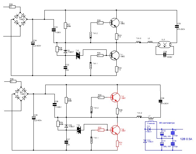

Привет. И мне достался балласт от КЛЛ. Сделан без ограничивающих ток резисторов, без динистора, без предохранителя, без дросселя на входе. Транзисторы (13003) с встроенными диодами. На штатных транзисторах работает, свою заявленную мощность отдаёт. Соединил КТ809А, добавил в цепи эмитеров резисторы по 1 Ом, шунтирующие диоды между эмиттерами и коллекторами и уменьшил номиналы резисторов баз. Если увеличиваю ёмкость на входе (С1) до 100 мкФ, не запускается. До, примерно, 30-40 Ватт мощности запускается, выше не хочет (при С1=6,8мкФ). Если постепенно увеличиваю нагрузку, генерация срывается. По моему схема слишком упрощена! (Но лампы покупаются и работают, а мне достался из-за разбитой колбы).

У Вас в фокус камеры попала нагрузка, а не ПП балласта. Пока я не вижу второго диода база-эмиттер и вижу только два сухих конденсатора, а в схеме их пять.
Схему сами рисовали или просто в сети нашли? Если нашли в сети, то нарисуйте схему реального балласта с номерами элементов и номиналами. Обычно после этого многое проясняется. Да, и фотку замените, если не трудно.

Схему рисовал сам. Фотографирую телефоном, лучше не могу(!...) Конденсаторов пять, два электролитических. Конденсатор С5 (1n5) удалён, т.к. выходы на лампу закорочены. Теперь на фото видно диод Д5. И вот ещё что - в других балластах два конденсатора: с плюса и минуса питания к нагрузке. А в моём только с плюса. Обязателен ли второй?

Я почему спросил про схему. Не очень мне нравится то, что вы нарисовали, так как в некоторый момент времени, базы транзисторов могут оказаться в воздухе.
Кроме этого, базовый ток будет зависеть не только от номинала резисторов (по 22 Ом), но и от ёмкости конденсаторов С2, С3. Я сам когда-то использовал конденсаторы для улучшения запуска, но устанавливал их параллельно базовому резистору и добавлял балласт. У КТ809 должно и так хватить коэффициента усиления. Так что, если там действительно есть диоды D5, D6, то можно предположить, что схема работает неустойчиво из за того, что падение напряжения не диодах чуть меньше или равно, падению на переходе база эмиттер. Тогда транзистор не будет запираться. Может быть, эти диоды всё же между коллектором-эмиттером установлены?
Схема КЛЛ плюс номера конденсаторов.png [ 10.22 Кб | Просмотров: 82000 ]
А наличие конденсатора С7 на работе схемы сильно не отражается. Если есть С7, то можно уменьшить С4, ну и некоторая симметрия появится. Возможно, при каком-то монтаже и очень крутых фронтах, это как то отразиться на форме тока.
