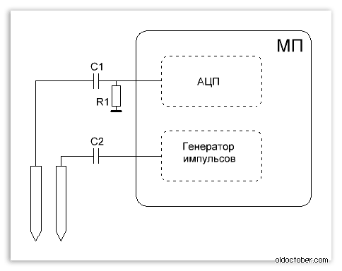

Признаюсь немножко умею программировать микроконтроллеры. Тоже стала задача сделать надежный датчик влажности почвы. Измерять сопротивление почвы постоянным током сразу отпала изза ненадежности этого способа.
Как я решил измерять. Одна нога микроконтроллера делает импульсы периодом 30 милисекунд и через конденсатор 0,1 микрофарад подключается к почве. Другая нога микроконтроллера меряет напряжение на ночве спустя 20 милисекунд после начала импульса. По этому напряжению и бедем пересчитывать влажность почвы.
