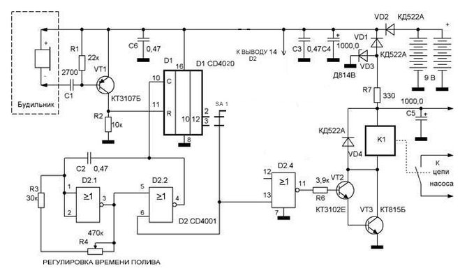

Что-то я не пойму, зачем менять частоту. Я в окончательном варианте вообще использовал единичный импульс. Если импульс прошёл, запускается таймер и насос включается на какое-то время.
Немного не так. Таймер запускается от будильника и если датчик влажности выдает "1" , которая поступает на ногу 12 элемента D2.4 вот этой схемы:
modern_poliv.jpg [ 51.4 Кб | Просмотров: 45254 ]
то полив не происходит, а если на эту же ногу 12 поступает "0" - то поливает до тех пор пока таймер отсчитает установленный промежуток времени. Отсюда следует, что на ногу 12 элемента D2.4 от датчика влажности должен постоянно подаваться "0" или "1". Ну это я так понимаю с описания этой схемы.

Перемудрили, имхо, немного со схемой. Я вам писал, инвертировать сигнал очень просто. Можно, либо взять его уже инвертированным, либо, например, применить элемент D2.3, который у вас остаётся незадействованным в схеме.
Кроме этого, если стрелка, направленная от С5 наружу, это вход для подключения внешнего источника питания, то в схеме ошибка. Стабилитрон VD3 следует развернуть.
Ну почему. 1.Хочу поливать по таймеру. 2.Хочу таймеру запретить поливать когда почва влажная и разрешить когда сухая.
Вот поэтому я и нахожусь на вашем форуме :) Спасибо огромное. Перевернул:
modern_poliv.jpg [ 51.7 Кб | Просмотров: 45238 ]
