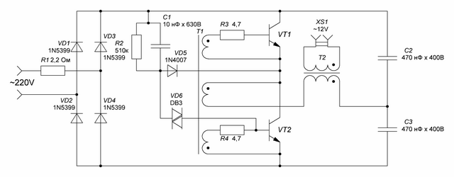

Емкостью конденсатора и будет ограничен...
Последняя схема к этом плане не лучше, хотя емкость 10микрофарад пугает, может там нано? :)

??... это трансформатор, не хочет работать, слегка запускается при подаче переменки, и манипуляциями щупов , смотрите выше, я писал., очень не понимаю, что ему не хватает, наверно усиления транзюков.

...хотя емкость 10микрофарад пугает
Если Вы про эту схему, то я вижу 10 nF. Видимо, китайцы испытывали проблемы с запуском под галогенной нагрузкой, поэтому не ограничивали ток в импульсе. При достаточно крутом фронте, сопротивление конденсатора крайне мало. Конечно, всё зависит от длительности импульса, но я бы этим 10 нанам прицепил бы резистор хотя бы на несколько килоом, даже не вдаваясь в расчёты. Всё дело в том, что при массовом производстве, каждая копеечная деталь в последствие "выливается" в Лексус или Мерседес. :)

Да я читал уже, не знаю... тут просто вопрос возник по правильности схемы, будет КЗ или нет :)...

Ну конечно, 10мФ на такое напряжение займёт много места :).
Но там написано не nF, а по русски... ?Ф :)
Я думаю 10нано... ничего страшного базе не сделают... нанотехнологии :)...
100нано... фильтрует сетевые помехи

10 нФ это 10000пикофарад, или 10N, или 001.... так там он стоит... ежели по постоянке ставить, то да, поставлю, и не 10 а 100 мкф... ну это потом, пущай заработает как есть), ещё мысли?

мож подпереть, сопротивлением в пол мегома вместо щупов мультиметра?))))), стрёмно, не хочу ещё пару транзисторов терять)))), опять убеждаюсь... полевики лучше)))), и с шим. вааще красота..., кстати, не на много из бюджетгого варианта выпрыгиваешь, зато всё предсказуемо и стабильно, и КПД выше..., и динамическую нагрузку тянет лучше..., и любую неактивную))))... но помучаюсь, самому интересно стало...)))))))))))

10 тысяч пико... это не так много, как кажется, потому что "пико" это вообще радиочастота, не уверен, что эти транзисторы вообще на такой частоте заработают :). Две соседние дорожки печатной платы, возможно, обладают ёмкостью несколько пик...

А точно, по русски это было бы мкФ, на не миллифарады :)... нанофарады (нФ) на схеме однозначно :).
