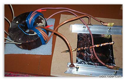

ну не знаю как невнимательно но на счет фольги-угадал!
ровно 12 см ширина)))
 Заголовок сообщения: Re: ЛУТ и другие технологии изготовления печатных плат.
СообщениеДобавлено: 10 июл 2011, 12:21
Алекс185
Так Вы сфазировали вторичный обмотки?
Я не угадывал. Я нашёл дома карандаш и сделал необходимые расчёты, предполагая, что сейчас карандаш редко используется и у Вас на фотографии он почти целый. :)

Да сфазирова.та же фигня транс как заколдованный упорно "держит" свою мощность стало быть без перемотки вторички не обойтись -надо поднимать кол-во витков.ну я решил уж заодно его подлатать а то бумага вон поотваливалась кое где обмотал его снаружи тряпичной изолентой фотку выложу.и чет мне в лом стало назад все наматывать.просто получается что это надо будет транс выделить считай на постоянку под это дело-не будешь же постоянно откручивать прикручивать шины.а при не снятых шинах естественно пользоваться трансом по назначению не получится.А я хотел его приладить к самодельной паяльной станции.

Я не понял, получили ли Вы ожидаемый эффект после того, как поменяли местами провода одной из обмоток? Речь идёт об этом трансе.
А то, что-то мы с Вами слишком резко перекинулись на другой транс.
...можно примерно прикинуть мощность транса по току ХХ.это правда?
Не углубляясь в детали, скажу, что у некоторых маломощных трансформаторов ток ХХ больше тока под нагрузкой. Этот факт служит подтверждением того, что ток ХХ, это сугубо относительная величина. Однако по ней можно ориентироваться, когда речь идёт о трансформаторе с известным током ХХ, например, при производстве и разбраковке трансформаторов или трансформаторов, о которых хоть что-нибудь известно, например о унифицированных.
...сопротивление практически везде и в разных комбинациях по нулям.
Не обязательно при измерениях включать транс прямо в розетку. Его можно включить через какую-либо нагрузку, рассчитанную на напряжение сети. Вы же уже это делали. Тогда никаких сюрпризов при включении не будет и можно будет спокойно промерить напряжения на всех обмотках и идентифицировать их.
...сколько мотать толстой шиной три витка или сразу больше раза...
Вы просто не режьте провод. Доматываёте по одному витку и смотрите на результат, а остальной провод пусть себе лежит на столе. Конечно, на нём тоже что-то упадёт, но если сечение провода в несколько раз превышает сечение фольги, плюс тут медь, а там алюминий, то не страшно.
