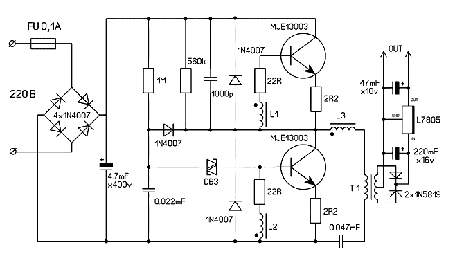

Попробую нарисовать схему того БП как я хочу сделать, а Вы может подскажите что так что на так.

Где то так:
Схема БП.png [ 13.42 Кб | Просмотров: 83819 ]

Можно и так, конечно, но при ваших токах, это как из пушки по воробьям. Если ток ХХ будет велик, то можете использовать мостовой выпрямитель, он более предпочтителен, если бублик намотан неидеально.

К сожалению не силен я в электронике :cry: , 30 лет назад увлекался этим делом, а сейчас есть только прямые руки и могу отличить конденсатор от резистора :D
Не понял я, что значит "как из пушки по воробьям"
Нагрузка потребляет не больше 250мА, точно не замерял.
Скажите есть ли разница куда подключать разделительный конденсатор?
От этого БП можно получить 100 Ватт и более, а вы собираетесь брать от него что-то около одного Ватта. При этом у вас будет аж два преобразователя энергии и размеры тоже соответственные. Зарядка же от мобилки меньше спичечного коробка.
В идеальном блоке может быть и нет, но в реальном лучше даже два конденсатора использоваться, один к корпусу, другой к шине питания 310 Вольт. Мы тут имеем дело с очень высокими частотами, так как фронты достаточно крутые. Поэтому помехи могут гулять по плате по самым непредсказуемым маршрутам. Прежде чем рисовать ПП, посмотрите на другие подобные ПП, чтобы понять, как правильно разводить дорожки. Да и сами балласты КЛЛ - хороший пример.
