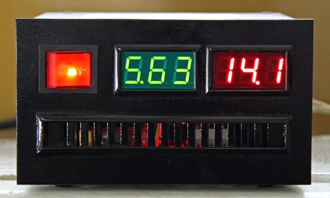

Что касается вашей задумки, то вам нужен управляемый блок питания. Как им управлять, зависит от того, каким способом вы собираетесь заряжать аккумуляторы. Обычно такие зарядные устройства изготавливают на основе компьютерного БП. Например, если использовать стабилизацию тока, то можно будет просто установить предельное напряжение или добавить таймер.
Вот здесь подобная конструкция, реализованная в железе >>>

Все понял .То устройство что ниже сложное и все детали нужно покупать .Спасибо за объяснение .
 Заголовок сообщения: Re: Блок питания из сгоревшей лампы или ещё из чего-то. Часть 2
СообщениеДобавлено: 16 мар 2014, 13:39
Serius
Покупается, в основном, БП ATX за 5$ или около того. Индикаторы устанавливать не обязательно. Сергеj из установил для универсальности изделия.
