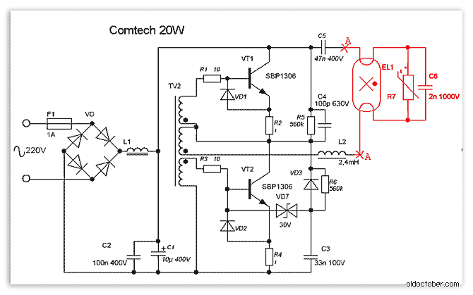

добрый вечер-подскажите, а любой импульсный готовый транс можно впаивать? (разумеется усилив вольтажи и токи других компонентов) Я к примеру могу к 15 ваттной лампе присобачить транс и транзисторы от дешёвого блока пит. галогенок "ташибра" ???? и.т.п.

да вы правы-сформулирую задачу. лампа у меня на 15 ватт всего. хотелось бы сделать блочок питания на lm317 -гдето от 2до25 вольт-но столько витков ведь не вопрёшь  Так вот.... Я так понимаю схема очень похожа на эту -с 5 страницы
100_1755.JPG2.jpg [ 487.81 Кб | Просмотров: 85581 ]
Заголовок сообщения: Re: Блок питания из сгоревшей лампы или ещё из чего-то. Часть 1 Добавлено: 25 ноя 2012, 18:59 |
Зарегистрирован: 13 июл 2009, 18:52 Сообщения: 7140
dim Если ток небольшой, то можно использовать тонкий провод. но, ещё лучше намотать дополнительный трансформатор, так как КПД системы, с учётом использования линейного стабилизатора, может быть всего несколько процентов (при самом низком напряжении выхода).
