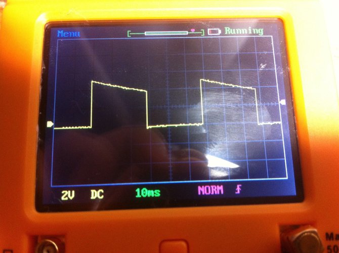

А вот при погруженных электродах в воду
image.jpg [ 954.49 Кб | Просмотров: 23588 ]

SYREMO писал(а):
Вот график при сухих контактах
Я писал выше, прибор должен иметь калибровку. Не сможете вы рассчитать влажность, если датчик измеряет сопротивление. Настоящие датчики влажности индукционные.
Из описания эпюр тоже ничего непонятно. Что является источником тока, какова схема подключения электродов датчика, каков импеданс осциллографа?
Если датчик находится в воздухе, то откуда такой завал, как я понимаю, прямоугольного импульса?
SYREMO писал(а):
Конденсатор для развязки цепи от постоянного тока.
это из за емкости скорее всего

Завалы иззи конденсатора. Если продлить импульс то напряжение по экспоненте стремится к нулю.
Чем влажней почва тем круче завал
