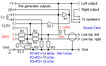

По схеме ,паралельно R1
41.png [ 2.07 Кб | Просмотров: 80267 ]

stream.3 писал(а): Добрый день. Почему то з.к не видит синусоиду меньше 2.56в при R1 - 1мом... Что значит: "Не видит"? Вы не видите синусоиду на экране осциллографа или не слышите в динамиках? Если не видите, но слышите, то дело может быть в неправильных настройках программного осциллографа. Для проверки запустите какой-нибудь другой осциллограф. Там в "Дополнительных материалах" их два должно быть. Или разбирайтесь с настройками осциллографа, в частности, с частотой квантования.

Дмитрий писал(а): А у Вас Вольтаж совпадает в программе и реальный (если померить мультиметром)? Совпадает , я калибрую по мультиметру, хоть немного и не по правилам не умножаю на √2 зато реальное напряжение. Сейчас АВАНГАРД вер1.22 откалибровал до 15в( больше пока не надо). Получилось попадалово по времени потому , что в helpe автора входной делитель всего 75 ком, а я сунул 1 мом. потом 125сом.и всеравно не то. А вот с авнгардом всё хорошо. Сейчас стоит 1момработает от 0.546 до 15в.(правда с12.4 в синусоида получается с искажениями почему то?Спасибо за участие в моих граблях.

stream.3 писал(а): ...не умножаю на √2 зато реальное напряжение. Когда речь идёт об измерительных приборах, нужно хорошо понимать, что Вы меряете и что должны получить в результате измерений. Не знаю, какой у Вас мультиметр, но большинство бюджетных не умеют измерять пиковые значения. Цитата: правда с12.4 в синусоида получается с искажениями почему то? Схему бы увидеть вашего делителя. Искажения могут возникнуть из-за искажения сигнала, точнее, его ограничения. Это может произойти как в аудио карте, так и в схеме защиты, если она у Вас имеется.
Схема вверху. R1 - 1мом, С1- 150пф, R2 - 22,3 ком.кондесаторов других пока нет. Насчёт калибровки мне так удобно, показания совпадают с мультиметром (обычныйDT890B) а так, что каждый раз делить на 1.41. Я, запутаюсь в цифрах.Правда в 1.55 версии есть и амплтудное и действующее. Но пока так удобнее. Для меня главное сейчас 1 мом. хочу смотреть сварочный инвертор.
