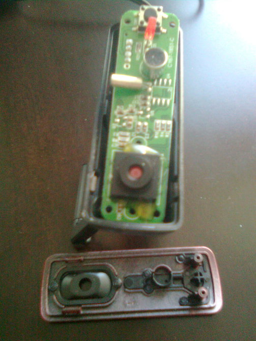

Взял я вот эту камеру
viewtopic.php?p=9353#p9353
у неё есть микрофон (не цифровой) в виде боченка на фото по центру платы. Воткнул его в микрофонный вход ноутбука, резиновую трубку нацепил на микрофон и стетоскоп (подошло идеально по диаметру), но нормальных звуков записать не удалось, с трудом прослушиваются сквозь шумы. Даже мониторить запись можно, пока датчик прижат, но как только отрываешь от груди, сразу свист, т.е. микрофонный эффект...
