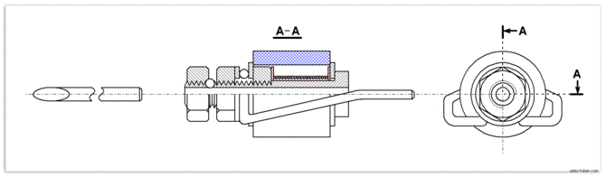

Фотки пока не сделал, но зато начертил эскиз. Нужно кликнуть по картинке, чтобы рассмотреть детали. О размерах можно судить по резьбе, она М3.
Про более толстую ручку подумаю, проблема в том, что у меня и выбор невелик. Разве что в сарай ещё раз сходить...

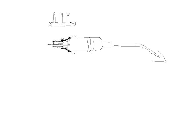

Админ
Большая просьба отставить конструировать, тк здесь сразу целая куча недостатков в одном месте, плюс подрессоренная масса на усах.
Такая вещь должна быть легкой как пёрышко и жёсткой как лом, у вас же всё совершенно наоборот.
Я в ближайшее время, собрав свои скудные изобразительные таланты, попытаюсь изобразить в пайнте простое, жесткое, легкое, дешевое и не раз проверенное в работе устройство.

Ну в общем, не пинайте сильно Малевича :)
Сверху на моей мазне - Ш-образный хомут из кровельного железа, горизонтальная его часть полностью оборачивает заднюю чашку резистора МЛТ-2 и затягивается мелким болтом с гайкой, а за три вертикальных радиально оттопыренных уха вся эта конструкция присобачивается саморезами к деревянной ручке от напильника. Канал в ручке под хвостовик напильника досверливается до самого конца, по нему идёт провод к трансу. Всё собирается и разбирается в момент, дерево нигде не горит, тк уши на своих концах где саморезы, имеют сравнительно низкую температуру.
Изделие дешевое, легкое и жёсткое. К ручке можно приделать сошки для того, чтоб класть его куда угодно без подставки. Толстого металла вообще нет, поэтому тепловая инерция очень мала, паяло быстро нагревается и быстро остывает. Хватать его удобно и руки работать не устанут. Оно полностью удовлетворяет ТЗ, плюс пончики и орешки в виде малого веса, отличной электроизоляции жала, простоты, возможности оперативно сменить ТЭН и общей компактности. Само собой, здесь есть все возможности для самой разной теплоизоляции резистора, если она вдруг вам понадобится.

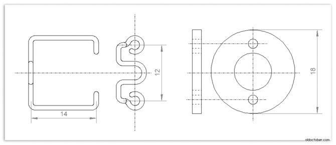

Спасибо за эскиз!
Вы считаете, что ручка от напильника лёгкая как пёрышко... Я тут подумал, если бы толстой ручкой было бы работать удобнее, то и авторучки делали бы значительно толще. Так что, я всё таки остановлюсь на тонкой ручке.
Я понимаю, что мой нагреватель выглядит слегка громоздко, но зато все детали стандартные, ничего не нужно точить, фрезеровать, да и необходимая функциональность полностью поддерживается.
Первая мысль, конечно, была сделать развёртку, такую, как вы предлагаете, тем более, что я видел такое крепление на фабричном паяльнике. Но, мне кажется, что больша'я площадь поверхности жести будет работать радиатором и потребует более мощного ТЭН-а, а это, в свою очередь, увеличит его размер. У меня размер ТЭН-а всего 6,5 мм в длину, что позволило общую длину всего нагревателя ограничить 18-тью миллиметрами, что равно длине резистора МЛТ-2.
Вот мой вариант крепления, изготовленного из пружинной стали, и шайба из стеклотекстолита, которая должна быть температурным буфером между креплением и деревянной ручкой. Пока не придумал, как эти шайбу закрепить на ручке. Не хотелось бы использовать шурупы. Может вклею в ручку пару гаек...
