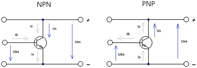

у пнп транзисторов вообще то другая полярность включения :evil:
 Заголовок сообщения: Re: Помогите модернизировать датчик влажности. Часть 2.
СообщениеДобавлено: 10 сен 2017, 01:35
Зарегистрирован: 10 дек 2015, 12:25
Сообщения: 824
Откуда: Санкт-Петербург
:) А симулятор не ругается. Так не будет работать?
Так вот минус на эмиттере
p-n-p.png [ 12.13 Кб | Просмотров: 35364 ]
Я их перевернул. Так будет работать?

На правой картинке полярность источника перепутана. У биполярных транзисторов, как и у диодов, стрелка показывает направление тока. Легко запомнить.
Юрий спасибо и я рад, что вы с нами. Что скажете в мою защиту? :) (шутка).
