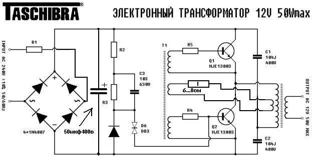

Вопрос по теме. Валялся лет 10-15 сгоревший китайски эл. трансформатор для галогенки 60 вт., решил восстановить и использовать. заменил всё, акромя трансформаторов. и диодов моста (диоды целы., Не работает! при пуске на мгновение загорается лампа на выходе, и гаснет, начинаю мерятьнапруги. всё есть, а не работает))), обнаружил интересный эффект. китайский мультиметь на пределе 1000 вольт постоянки, так вот. ежели им , одним щупом оперется на минус, а вторым коснуться базы транзистора. коллектор которого соединён с плюсом., то лампа , тож на мнговение загорается! аналогично для другого транзюка. но щуп должен быть на плюсе.!, что моГЁТ быть?.. в базах по 15 ом. эммитеры без сопротивлений.

соврал. в базах по 7,5 ом- две пятнашки в параллель) ежели по 15... совсем ничего. как не шамань щупами)

Схему в студию!

стандартный трансформатор, с Ос по току.

http://radiokot.ru/forum/download/file.php?id=40863

диода между R3 и минусом нет, а так один в один

опять соврал)) вот правильная:
http://fedjukov2.narod.ru/EL_TR_TASHIBR ... age002.jpg

Может в этом диоде всё и дело?... но изначально в схеме его нет..
